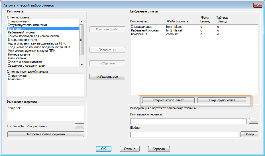

Инструмент "Автоматические отчеты" позволяет запускать одновременно несколько отчетов. Можно сохранить каждый отчет в файл, разместить каждый отчет как таблицу или выполнить оба действия. найти
Диалоговое окно "Формирование отчетов" не отображается для каждого отчета, а после его запуска не требуется ввод данных пользователем. Файлы формата необходимы для использования функции "Автоматические отчеты". Файлы формата должны определять вывод файлов, таблиц или и то и другое, поскольку отчеты не отображаются на экране. Используйте настройку файла формата, чтобы определить вывод файла и таблицы в файле формата. найти
Если приходится часто формировать одну и ту же группу отчетов, можно сохранить ее как группировку отчетов. Чтобы настроить группировку отчетов, добавьте все файлы формата, которые предназначены для формирования отчетов, а затем сохраните группировку. Информация о файлах формата сохраняется в файле группировки отчетов с расширением RGF. При следующем формировании этой группы отчетов откройте ранее сохраненный файл RGF.
