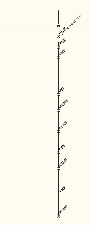

Файл One-Line.dwg содержит чертеж однолинейной шины. Этот провод вычерчен на слое проводов, для которого задано "Без номеров проводов". Слои проводов такого типа обычно используются для выполнения вставки, разрыва и быстрого перемещения компонентов. Эти провода также включаются в кабельный журнал. При автоматической нумерации проводов на этих проводах номера не размещаются.

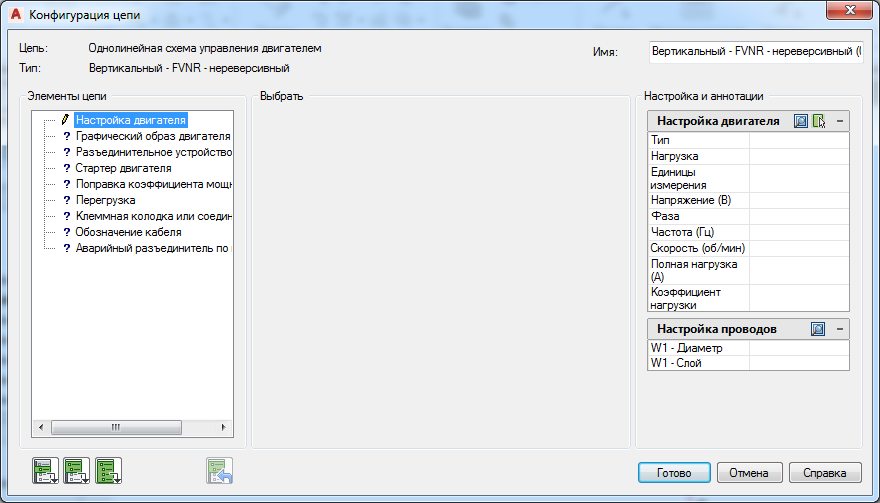

Открывается диалоговое окно "Конфигурация цепи".
Открывается диалоговое окно "Таблица двигателей не найдена". В примере проекта используется стандарт NEC. Таблица MOTOR_NEC в комплект поставки не входит, по умолчанию включена только таблица MOTOR.
Открываетася диалоговое окно "Выбор двигателя".
Значения вводятся в разделе "Настройка двигателя". В зависимости от нагрузки на двигатель выбирается используемый по умолчанию диаметр проводов, который отображается в разделе "Настройка проводов".

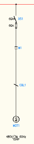

Разъединительные устройства: Разъединитель и предохранители
Стартер двигателя: Да
Поправка коэффициента мощности: Нет
Перегрузка: Нет
Клеммная колодка или соединитель: Нет
Обозначение кабеля: Да
Аварийный разъединитель по нагрузке: Нет
