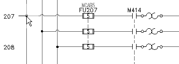

Укажите базовую точку вставки:
Укажите точку пересечения левой вертикальной шины с верхней горизонтальной шиной у линейной ссылки 207
Выбрать объекты: Выделите рамкой слева направо всю цепь, щелкните правой кнопкой мыши

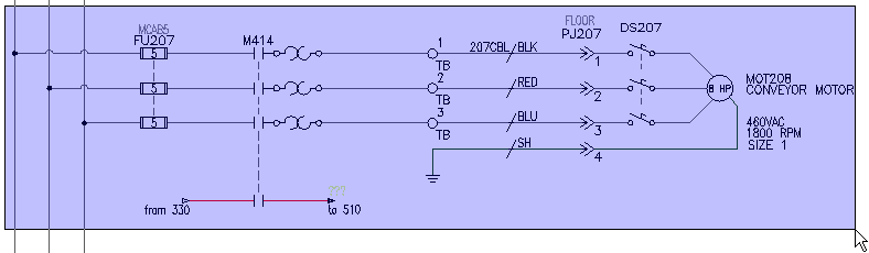

Вставка цепи из записываемого блока
. найти
Перенести все линии на слои проводов
Сохранить все стрелки с адресом источника
При необходимости обновить слои текстов цепи
Нажмите кнопку "ОК".
Точка вставки: Щелкните любое незанятое место на чертеже
Для позиционных обозначений родительских компонентов, для которых не задано значение "Фиксированный", автоматически выполняется переназначение позиционных обозначений на основе точки вставки. Этот режим подобен режиму вставки цепи с помощью графического меню.
