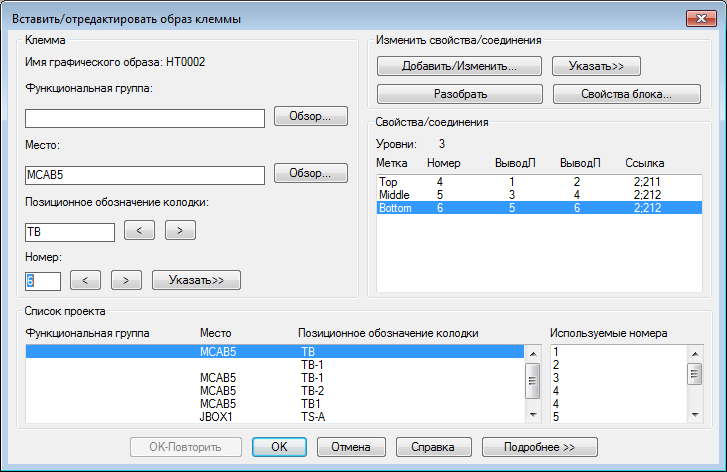

  3. Щелкните правой кнопкой мыши на клемме 6 и выберите команду "Редактировать компонент".
    В диалоговом окне "Вставить/отредактировать графический образ клеммы", в разделе "Свойства/соединения" сделаны назначения на всех трех уровнях. Теперь можно переместить клемму на другой уровень с помощью диалогового окна "Добавить/изменить соединение".

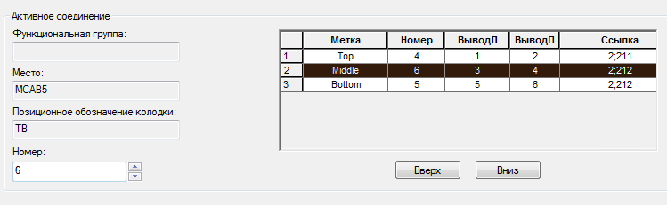

  4. В диалоговом окне "Вставить/отредактировать графический образ клеммы", в разделе "Изменить свойства/соединения" нажмите кнопку "Добавить/Изменить".
  5. В диалоговом окне "Добавить/изменить соединение", в разделе "Активное соединение" выделите в сетке уровень 3 и нажмите кнопку "Вверх".
    Выполняется обновление сетки в соответствии с перемещением. Обратите внимание на то, что теперь клемма 6 назначена на уровень 2.
  6. Нажмите кнопку "ОК".
  7. В диалоговом окне "Вставить/отредактировать графический образ клеммы" нажмите кнопку "ОК".
