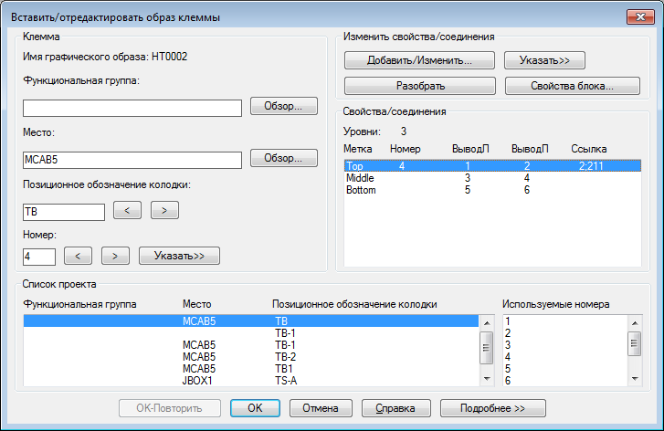

  1. Щелкните правой кнопкой мыши на клемме 4 на линейной ссылке 211 и выберите команду "Редактировать компонент".
  2. В диалоговом окне "Вставить/отредактировать графический образ клеммы", в разделе "Данные каталога" удалите информацию в полях "Изготовитель" и "Каталог".
  3. В разделе "Изменить свойства/соединения" нажмите кнопку "Свойства блока".

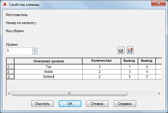

  4. В диалоговом окне "Свойства клеммы" задайте:
    Уровни:  3
    Уровень 1
    Описание уровня:  Верх
    Количество проводов на соединение:  2
    Вывод_Л:  1
    Вывод_П:  2
    Уровень 2
    Описание уровня:  Середина
    Вывод_Л:  3
    Вывод_П:  4
    Уровень 3
    Описание уровня:  Низ
    Вывод_Л:  5
    Вывод_П:  6
    Нажмите кнопку "ОК".
    Обратите внимание, что в диалоговом окне "Вставить/редактировать графический образ клеммы" в разделе "Свойства/соединения" для блока заданы три уровня. На верхний уровень блока назначена клемма 4.
  5. В диалоговом окне "Вставить/отредактировать графический образ клеммы" нажмите кнопку "ОК".
  6. Нажмите кнопку "ОК" в диалоговом окне "Обновить другие чертежи?".
  7. В ответ на запрос о сохранении чертежа нажмите кнопку "OK".
