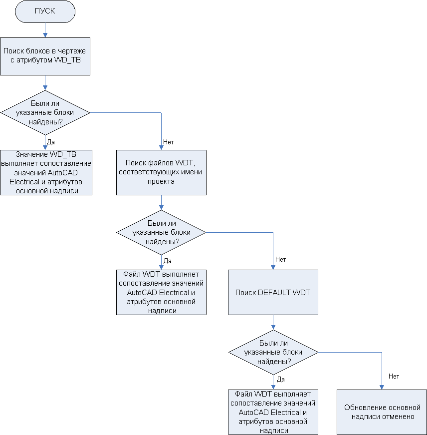

Существует два способа связывания основной надписи:
Во время обновления основной надписи AutoCAD Electrical выполняет следующую процедуру для определения того, какой способ следует использовать.

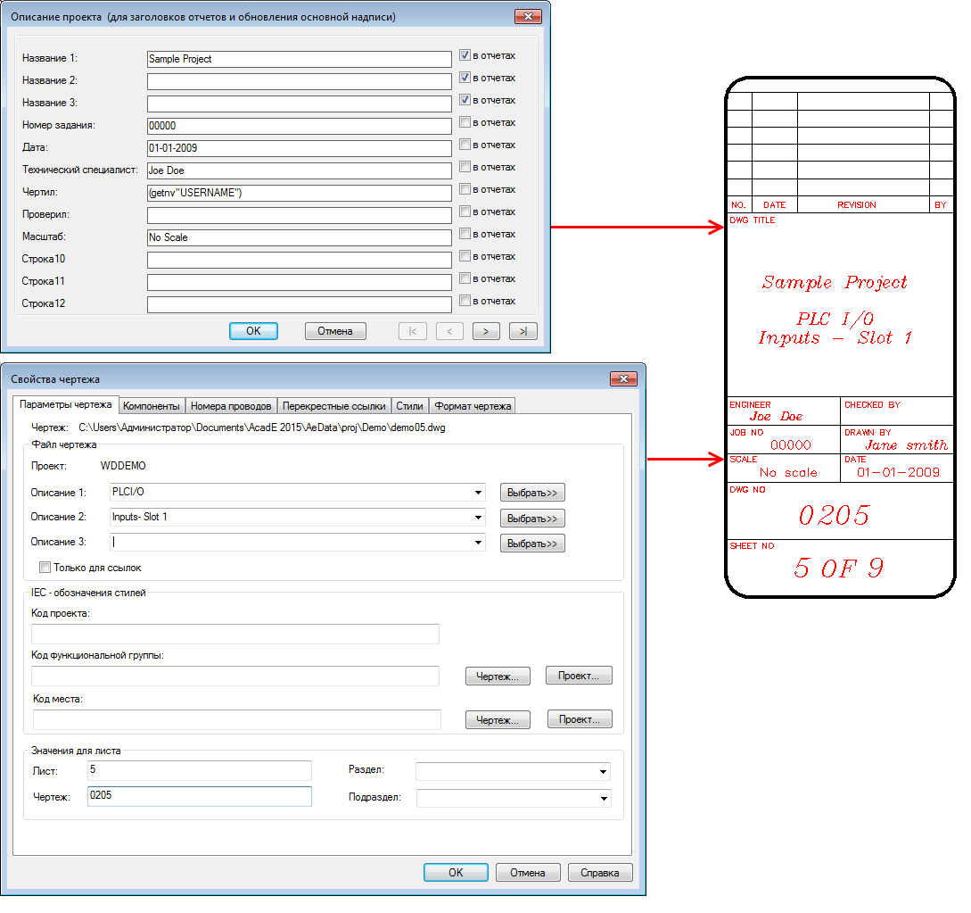

С помощью команды "Настройка основной надписи" можно сопоставить следующие определенные значения проекта и чертежа с атрибутами на основной надписи.
Соответствие кодов
Описание
LINEx
Строка описания проекта, где "x" — номер строки описания проекта
SHEET
Значение номера листа (%S), назначенное в диалоговом окне "Свойства чертежа"
SHEETMAX
Количество чертежей в активном проекте
DWGNAM
Значение имени чертежа (%D), назначенное в диалоговом окне "Свойства чертежа"
DD1 (или DWGDESC), DD2, DD3
Описания чертежа, назначенные в диалоговом окне "Свойства чертежа"
DWGSEC
Код раздела, назначенный в диалоговом окне "Свойства чертежа"
DWGSUB
Код подраздела, назначенный в диалоговом окне "Свойства чертежа"
ИМЯ ФАЙЛА
Имя файла чертежа без указания пути или расширения
FULLFILENAME
Имя файла чертежа с указанными путем к нему и расширением
FILENAMEEXT
Имя файла чертежа только с расширением .dwg
IEC_P
Значение проекта, назначенное в диалоговом окне "Свойства чертежа"
IEC_I
Значение функциональной группы, назначенное в диалоговом окне "Свойства чертежа"
IEC_L
Значение места, назначенное в диалоговом окне "Свойства чертежа"
PLOTTIME
Текущее время (в 24-часовом формате)
PLOTTIME12
Текущее время (в 12-часовом формате)
PLOTDATE
Текущая дата (в формате ММ:ДД:ГГГГ)
PLOTDATEMMDDYY
Текущая дата (в формате MM:ДД:ГГ)
PLOTDATEYYMMDD
Текущая дата (в формате ГГ:MM:ДД)
PLOTDATEYYYYMMDD
Текущая дата (в формате ГГГГ:ММ:ДД)

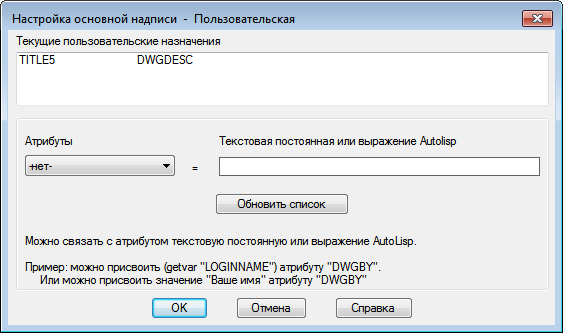

Кроме того, можно выполнять сопоставление следующих пользовательских значений:
Сопоставление значений AutoLISP с атрибутами основной надписи
Можно привести в соответствие значения системных переменных или значений, извлекаемых процедурами AutoLISP, с атрибутами в основной надписи.
Прим.: Если выражение является полной функцией AutoLisp, оно должно возвратить строковое значение (а не целое, действительное, список или значение nil). Программа должна кодироваться в данных описания проекта как "(load 'filename.lsp')." Она должна автоматически запускаться после загрузки.
Настройка нескольких описаний
В программе AutoCAD Electrical допускается наличие трех строк описания для каждого чертежа. Если требуется большее количество строк описания, каждую строку описания можно разбить на несколько частей символом “|”. Затем каждая часть приводится в соответствие с различными атрибутами в основной надписи.
Например, для сопоставления первой строки описания с тремя атрибутами используется следующий формат:
имяатриб1|имяатриб2|имяатриб3=DD1
Тогда в значении "Описание 1" в диалоговом окне "Свойства чертежа" (вкладка "Параметры чертежа") значение ограничивается символами "|" в точках разрыва. Например, “Главный шкаф|120 В, пер.ток|Вводы/выводы ПЛК”. Команда "Обновить основную надпись" разделяет эту строку текста на три атрибута основной надписи.
