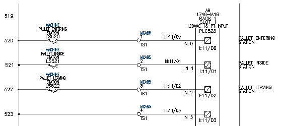

Вставка номеров проводов на основе адреса ввода/вывода, с которым соприкасается каждый провод, соединенный с ПЛК.
Номера проводов вставляются с учетом заданного формата как фиксированные номера проводов. Если для номеров проводов впоследствии выполняется переназначение, фиксированные номера проводов не изменяются.

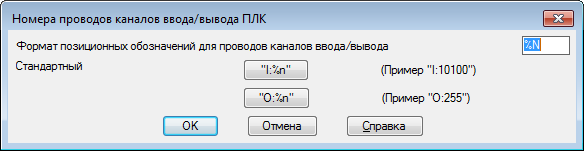

. найти
Открывается диалоговое окно "Номера проводов каналов ввода/вывода ПЛК".
Формат по умолчанию — %N, номер адреса. Номер провода будет таким же, как и номер адреса соединенного с ним канала ввода/вывода.
При этом префикс ‘I’ добавляется к номеру каждого провода, связанного с модулем ввода.
Выберите модуль ввода/вывода для обработки: Выберите любое место на модуле ПЛК

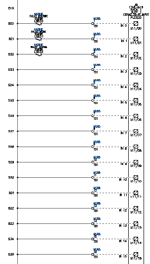

Выбрать объекты: Выберите для обработки все соединенные провода, щелкните правой кнопкой мыши
Выполняется вставка проводов в заданном формате. Если некоторые точки ввода/вывода накоротко замкнуты с другими точками ввода/вывода, для данной общей сети проводов превалирует назначение номера провода по последней точке.
