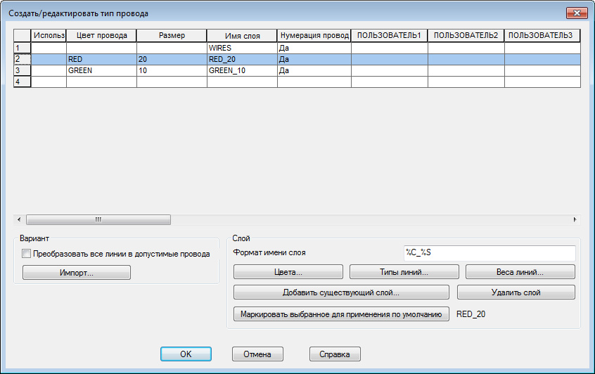

  1. Щелкните вкладку "Схема"панель "Редактировать провода/номера проводов""Создать/редактировать тип провода". найти
  2. В диалоговом окне "Создать/редактировать тип провода" задайте:
    Цвет провода:  КРАСНЫЙ
    "Имя слоя" создается автоматически. Созданному слою проводов назначается имя "КРАСНЫЙ_20".
  3. Нажмите кнопку "Цвет".
  4. В диалоговом окне "Выбор цвета" выберите красный цвет и нажмите "ОК".
  5. Нажмите кнопку "Тип линий".
  6. В диалоговом окне "Выбор типа линий" выберите "Continuous" и нажмите "ОК".
  7. В диалоговом окне "Создать/редактировать тип провода" задайте:
    Цвет провода:  ЗЕЛЕНЫЙ
    Цвет:  Зеленый
    Тип линий:  Hidden2
    Прим.: Если тип линии HIDDEN2 отсутствует, нажмите "Загрузить". Выберите его в списке типов линий в диалоговом окне "Загрузка/перезагрузка типов линий".
  8. Выберите в таблице "КРАСНЫЙ_20" и нажмите кнопку "Пометить выбранный как по умолчанию".
  9. Нажмите кнопку "ОК".
