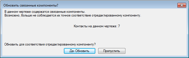

  7. В диалоговом окне "Обновить связанные компоненты?" нажмите кнопку "Да-Обновить".
    Ссылки связанных дочерних компонентов на активном чертеже обновляются в соответствии с новыми позиционными обозначениями родительских компонентов.

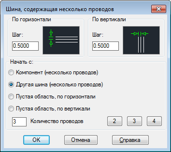

  3. Щелкните вкладку "Схема"панель "Вставить провода/номера проводов""Многопроводная шина". найти
  4. В диалоговом окне "Шина, содержащая несколько проводов" задайте:
    Интервал по горизонтали:  0,5
    Интервал по вертикали:  0,5
    Начать с:  Другая шина (несколько проводов)
    Количество проводов:  3
  5. Нажмите кнопку "ОК".
