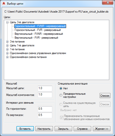

Использование конструктора цепей для вставки и настройки 3-фазной цепи двигателя.
Теперь сформируйте новую цепь двигателя на удлиненной 3-фазной шине.
Вставьте и настройте цепь.

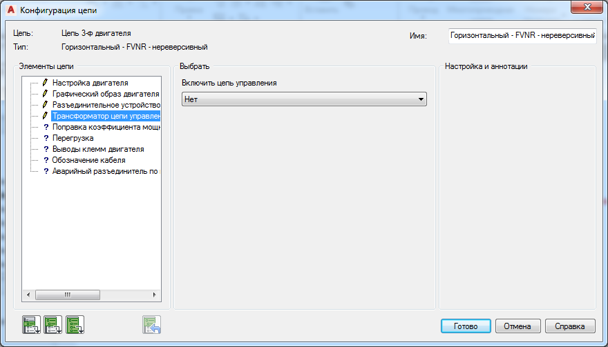

Конфигурация цепи
Цепь состоит из отдельных элементов и проводных соединений. Конструктор цепей осуществляет вставку шаблона чертежа. Этот шаблон включает в себя базовые проводные соединения цепи и стратегически расположенные "блоки обозначений".
"Блоки обозначений" определяют представление элементов цепи в диалоговом окне "Конфигурация цепи". Например, "блок обозначений" показывает необходимость наличия разъединительных устройств в цепи. В диалоговом окне представлены различные варианты разъединительных устройств. Выбранная настройка для этого элемента цепи вставляется по местоположению "блока обозначений". Конструктор цепей динамически выполняет построение всей цепи на основании настроек, выбранных в этом диалоговом окне.

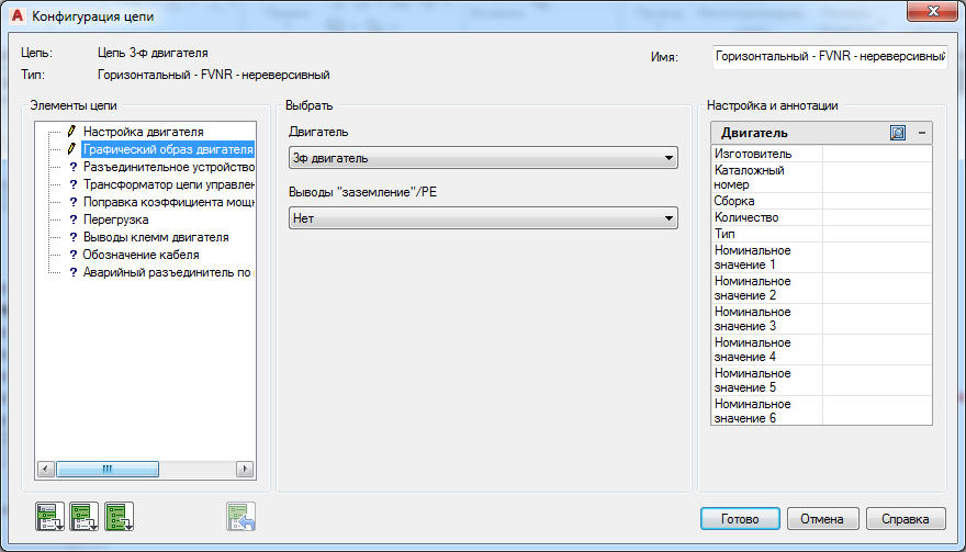

В разделе "Выбор" выберите "Двигатель: 3ф двигатель".
"Соединение проводов заземления/PE: Нет.

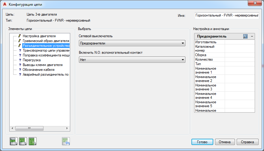

В разделе "Выбор" выберите "Сетевой выключатель: Предохранители",
Включить ЗАМЫКАЮЩИЙ КОНТАКТ вспомогательный контакт: Нет.
Раздел: "Настройка и аннотация": Настройки в этом разделе изменяются в зависимости от установок, выбранных в разделах "Элементы цепи" и "Выбор". Введите значения и нажмите кнопку "Обзор" для доступа к таблице поиска.
Выберите запись в таблице поиска для получения значений отдельных параметров. Если вариант цепи представляет собой компонент, открывается окно поиска в каталоге.
В разделе "Выбор" выберите "Включить цепь управления:" "Нет".

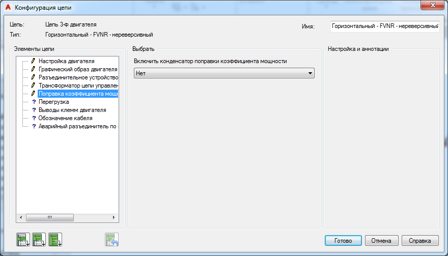

В разделе "Выбор" выберите "Включить конденсатор поправки коэффициента мощности:" "Нет".

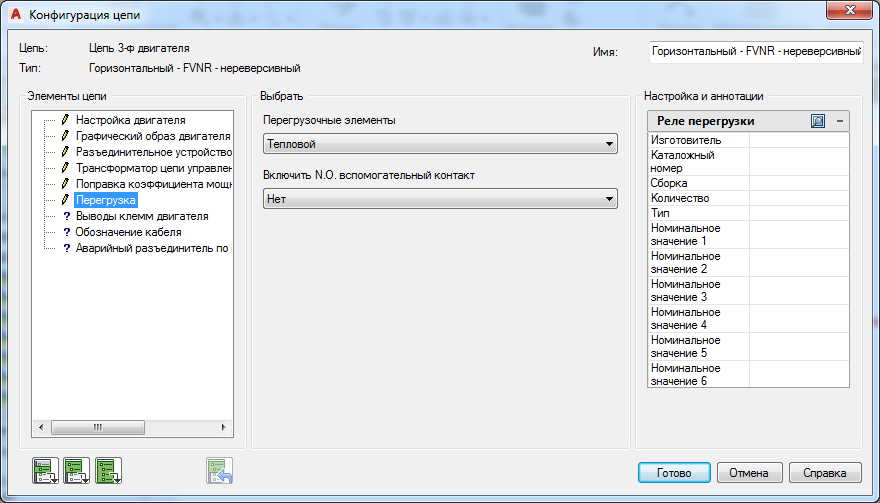

В разделе "Выбор" выберите "Перегрузочные элементы:" "Тепловой",

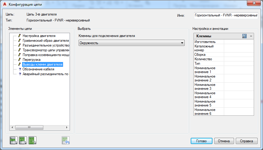

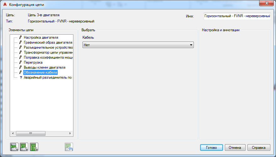

В разделе "Выбор" выберите "Клеммы для подключения двигателя:" "Окружность".
В разделе "Выбор" выберите "Кабель:" "Нет".

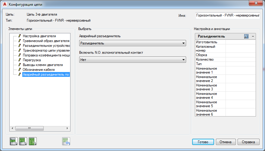

В разделе "Выбор" выберите "Аварийный разъединитель:" "Разъединитель",
