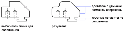

Имеется возможность одновременного создания сопряжения для всех вершин полилинии.
Прим.:
Сопряжение выполняется только для сегментов, имеющим достаточную длину.

найти
Введите P для полилинии.
На панели "Параметры сопряжения" ленты проверьте размер сопряжения. Чтобы изменить радиус сопряжения:
Выберите
<Текущая вкладка>
панель "Параметры сопряжения"
раскрывающийся список "Размер сопряжения"
найти
В раскрывающемся списке выберите требуемый размер сопряжения.
Щелкните пустое место в области чертежа.
Выберите полилинию.
