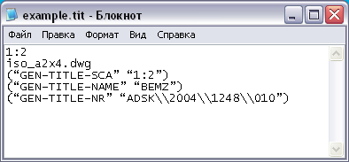

Файл импорта стандартов (TIT) — это текстовый файл с информацией о рамке чертежа и основной надписи, который можно импортировать с помощью команды AMTITLE.
Можно не выбирать рамки, масштаб и атрибуты основной надписи чертежа вручную при выполнении команды AMTITLE, а заранее определить эти параметры в файлах *.tit и подставлять их значения автоматически.
Следующий пример иллюстрирует структуру файла.
Первые две строки должны содержать следующую информацию:
Оставшиеся строки не являются обязательными. Они устанавливают соответствие между атрибутами блока основной надписи и текстовыми строками, например:
Такой текстовый файл может выглядеть следующим образом:
