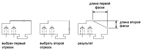

Фаску угла можно создать, указав расстояние по обе стороны фаски.
Выберите
вкладку "Главная"
панель "Редактирование"
раскрывающийся список "Сопряжение"
Фаска
найти
Выберите
<Текущая вкладка>
панель"Параметры фаски"
Расстояние
найти
На панели "Параметры фаски" ленты проверьте значения длины фаски. Для изменения значений длины фаски:
Выберите
<Текущая вкладка>
панель "Параметры фаски"
раскрывающийся список "Первая фаска"
найти
Выберите значение для первой длины.
Выберите
<Текущая вкладка>
раскрывающийся список "Вторая фаска"
найти
Выберите значение для второй длины.
Щелкните пустое место в области чертежа.
Выберите первую линию, образующую угол.
Выберите вторую линию, образующую угол.
Нажмите ESC для выхода из команды.
