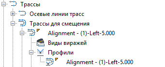

    Трассы для смещения добавляются в коллекцию «Трассы для смещения» в Навигаторе. Созданные профили для смещения добавляются в коллекцию «Профили», которая находится в коллекциях именованных трасс для смещения.
    По умолчанию профили являются динамическими, и для них задан один поперечный уклон. Можно добавить области поперечных уклонов или выбрать вместо режима обновления статический режим, изменив свойства профиля для смещения.
