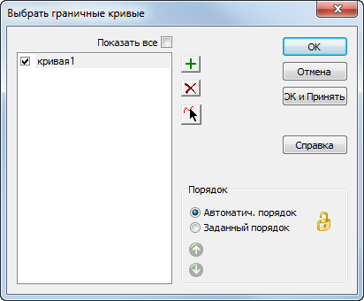

Можно использовать диалог Выбрать граничные кривые, чтобы задать кривые, которые определяют границу элемента.
Чтобы открыть диалог Выбрать граничные кривые, нажмите Границы на вкладке Размеры диалога Свойства фрезерного элемента.
Показать все — Выберите эту опцию, чтобы показать все кривые в текущем документе.
Порядок
Можно использовать один элемент для обработки нескольких кривых, если они находятся на одной высоте и не пересекаются. Для элементов с несколькими кривыми используйте этот раздел для управления порядком, в котором обрабатываются кривые:
- Автоматический порядок — выберите этот параметр, чтобы разрешить FeatureCAM определять порядок обработки кривых, начиная с первой в списке. На этот порядок не влияют опции в диалоге Правила чередования операций.
- Заданный порядок — Выберите эту опцию, чтобы обрабатывать кривые в том порядке, в котором они представлены в этом диалоге. Можно изменить этот порядок, выбрав кривую в списке и используя кнопки Переместить объект вверх
и Переместить объект вниз
. Чтобы упорядочить элементы в списке, нажмите Сортировка и используйте диалог Опции сортировки кривых.
