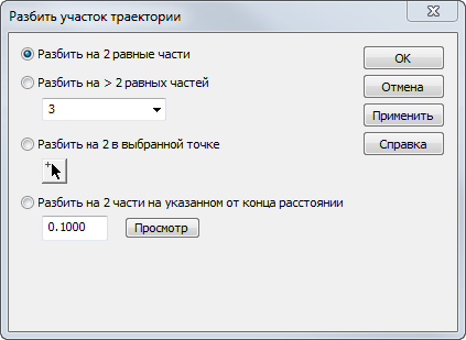

Диалог Разбить участок траектории
Чтобы открыть диалоговое окно Разбить участок траектории, нажмите Разбить сегмент на вкладке Траектории диалогового окна Свойства фрезерного элемента.
Этот диалог разбивает одно перемещение на несколько, чтобы обеспечить более точное редактирование.
Вы можете разбить перемещение на две равных части или задать количество нужных вам равных частей.
Также вы можете разбить сегмент на две части в определенной точке или на определенном расстоянии от конечной точки.
