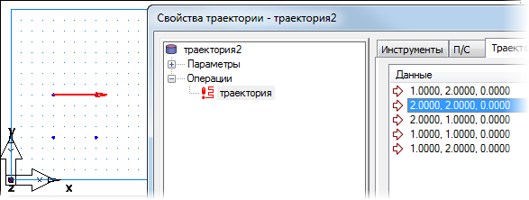

Вкладка Траектории
Можно использовать вкладку Траектории диалога Свойства фрезерного элемента для редактирования элемента Траектория.
Прим.: Вкладка Траектории доступна только для элементов Траектория.
При выборе этой вкладки элемент Траектория отображается на детали синим, например:
Столбец Данные

Траектория выводится как серия точек. Если вы выбрали строку в таблице, перемещение отображается красным в графической области.
Чтобы обнаружить определенную точку или ряд точек в таблице, выберите точки перетаскиванием курсора в графическом окне, и соответствующие строки таблицы будут выделены.
Прим.: Если вы хотите выбрать одну точку, то ее все равно нужно выбрать перетаскиванием. Простой выбор не работает.
