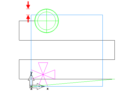

Этот пример показывает симуляцию осевой линии на виде сверху элемента Торец с использованием значения Перекрытие последнего прохода % по умолчанию, которое равно 20% от радиуса инструмента (расстояние маркируется стрелками):

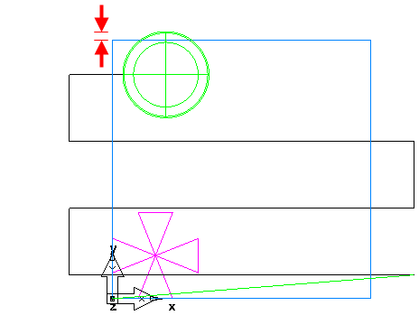

Это тот же пример со значением Перекрытие последнего прохода %, заданного на 50 % от радиуса инструмента:
