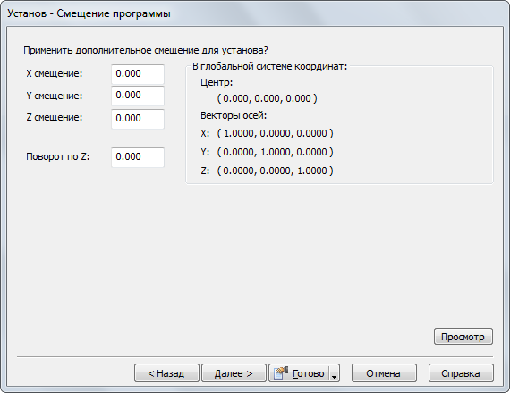

Установ - Смещение программы
Эта страница позволяет перенести положение установа. Одна из причин переноса установа - это моделирование дополнительного материала сверху заготовки детали, который удаляется при обработке торца. Вы также можете захотеть перенести начало в место, к которому вы не можете легко привязаться.
Для завершения этой страницы:
  1. Если требуется перенести заготовку, введите значения для смещения заготовки как X смещение, Y смещение и/или Z смещение.
  2. Нажмите на кнопку Просмотр, если хотите увидеть новое положение установа.
  3. Нажмите Далее, чтобы открыть страницу Установ — информация о симуляции, или нажмите Готово.
