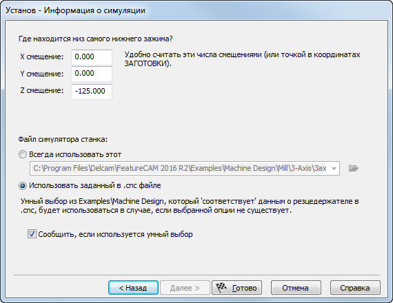

Установ - Информация о симуляции
Используйте эту страницу мастера, чтобы задавать смещение для загрузки детали на станок и выбирать файл дизайна станка, используемого для симуляции станка.
Этот диалог доступен в следующих местах:
Параметры X смещение, Y смещение и Z смещение представляют смещения для загрузки детали на станок. Для симуляции отдельных установов точения или фрезерования эти смещения применяются к установу после того, как деталь выровнена с положением верхней поверхности. Для детали обработки с поворотом или токарно/фрезерных деталей смещение связано с осью заготовки.
В разделе Файл симулятора станка выберите Всегда использовать этот, чтобы задать MD файл, используемый для этого установа, или выберите Использовать заданный в .cnc файле, чтобы унаследовать MD файл из файла ЧПУ для этого установа.
Если выбран файл MD, который не существует, или файл ЧПУ ссылается на файл MD, который не существует, FeatureCAM выбирает подходящий файл MD из папки Examples\Machine Design. Если был сделан умный выбор MD файла, при закрытии диалога и при запуске симуляции появится сообщение. Такие сообщения можно отключить, сняв выбор с опции Сообщить, если используется умный выбор.
Прим.: Если опция Одна программа для всех установов выбрана в диалоге Свойства заготовки, эта страница доступна только для первого установа.
