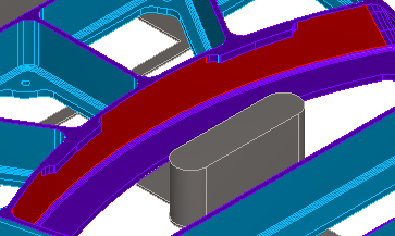

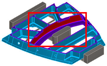

Деталь в этом примере имеет вертикальную поверхность, показанную красным, с двумя выступами вверху:
Вот более детальное изображение поверхности:

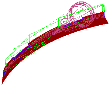

Используя стратегию Изолиния с выбранной опцией Сглаживание оси инструмента, с параметром Отклонить ось, установленным на Наклон, затем атака, без значения Длина сглаживания, инструмент резко меняет направление. Например, он обрабатывает область под первым выступом в отклоненном положении:

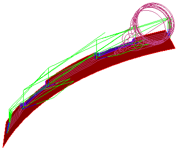

Затем возвращается в вертикальное положение между выступами:

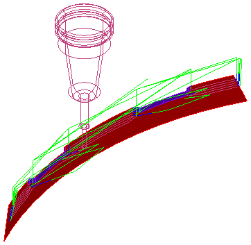

Затем возвращается в отклоненное положение, чтобы обработать область под вторым выступом:

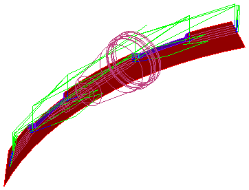

С введенным значением Длины сглаживания, которое достаточно велико, чтобы закрыть область между двух выступов, инструмент остается отклоненным при обработке между выступами:
