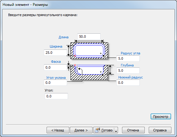

  2. Выберите Прямоугольный карман и нажмите Далее, чтобы открыть страницу Новый элемент - Размеры. Введите следующие атрибуты:
    • Длина — Введите X размер элемента.
    • Ширина — Введите Y размер элемента.
    • Глубина — Введите расстояние врезания в материал по Z.
    • Радиус угла — Введите радиус для всех четырех углов прямоугольного кармана.
    • Фаска — При необходимости введите глубину 45 фаски на верхней кромке элемента. Оставьте значение по умолчанию, 0, чтобы не создавать фаску.
    • Угол уклона — При необходимости установите угол для стенки элемента. Используйте только положительные значения.
    • Нижний радиус — при необходимости задайте нижний радиус для элемента. Радиус соответствует форме фрезы. По умолчанию материал обрабатывается с помощью фрезы с плоской кромкой, выполняя ступенчатые шаги при приближении к радиусу. Затем выполняется черновой и чистовой проход с помощью радиусной фрезы. Значением по умолчанию является 0, который режет прямой угол.
  3. Совет: Если поле размеров имеет синюю метку, то вы можете щелкнуть по ней и 'выбрать' размер из объектов в графическом окне.
