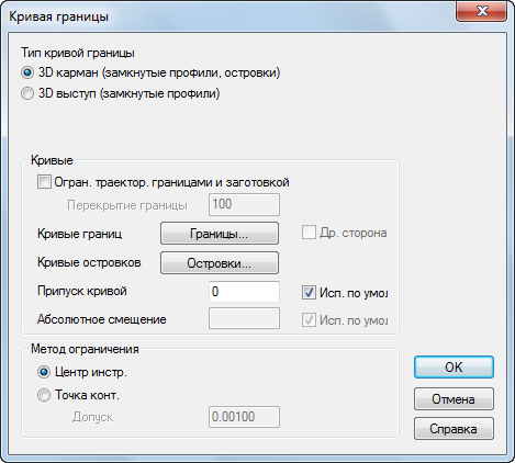

Диалог Кривая границы
Чтобы открыть диалог Кривая границы, нажмите на кнопку Опции кривой на вкладке Заготовка.
3D карман — Траектории ограничиваются областями внутри кривых, заданных как границы.
Также можно задать Кривые островков для 3D карманов. Траектории генерируются за пределами кривых островков, но в пределах кривых границы. Кривые островков должны быть внутри границ и не должны касаться границ.
3D выступ — Траектории ограничиваются областями снаружи кривых, заданных как границы.
Кривые границ могут продлеваться за пределы заготовки или за пределы поверхностей элемента. В независимости от заданных кривых, траектории не продлеваются за поверхности элемента.
Припуск кривой — Расстояние, на котором следует оставаться от кривых границы или от кривых островков. Это должно быть положительное значение, являющееся абсолютным расстоянием.
Метод ограничения
Центр инструмента — Выберите эту опцию, чтобы ограничить траекторию, основываясь на центре инструмента.
Точка контакта — Выберите эту опцию, чтобы ограничить траекторию, основываясь на последней точке контакта между инструментом и поверхностью.
