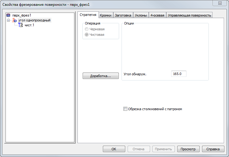

Вкладка Стратегия (Угол однопроходный)
Угол обнаружения — обнаруживаются только те углы, которые меньше заданного угла.
Доработка — Нажмите на эту кнопку, чтобы открыть диалог Доработка.
Обрезка столкновений с патроном — Обрезает траекторию там, где патрон или хвостовик сталкивается с поверхностью детали или контрольной поверхностью. Когда выбрано, атрибуты Зазор патрона и Зазор хвостовика отображаются на вкладке Фрезерование для операции.
