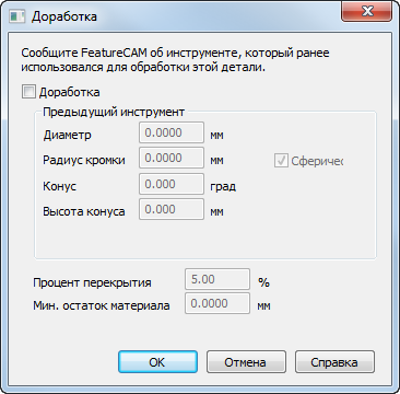

Диалог Доработка
Можно использовать диалог Доработка, чтобы создавать траектории доработки, которые автоматически фрезеруют участки, не обработанные предыдущими операциями.
Чтобы открыть диалог Доработка, нажмите Доработка на вкладке Стратегия диалога Свойства элемента.
Доработка — Выберите эту опцию, чтобы включить плоскостную доработку.
Предыдущий диаметр инструмента — Введите размеры инструмента, который ранее использовался для резания детали. Этот параметр применим ко всем методам доработки.
Процент перекрытия границы — Введите процент, на который нужно увеличить Предыдущий диаметр инструмента, чтобы расширить область доработки. Это полезно для гарантии полного покрытия траектории доработки.
Минимальный остаток материала — задайте минимальный размер оставшегося материала, который надо доработать.
