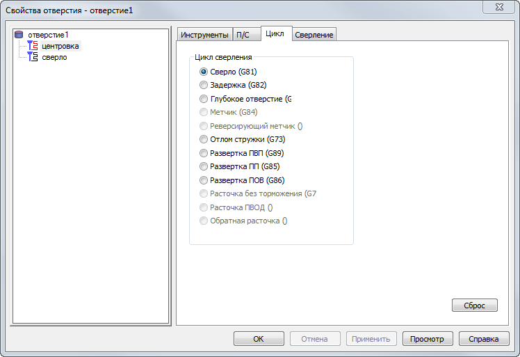

Вкладка Цикл
Можно использовать вкладку Цикл диалога Свойства отверстия, чтобы изменить атрибуты цикла сверления для операции.
Сверление (G81) — Это прямое движение вверх и вниз без вывода сверла.
Задержка (G82) — Это цикл сверления с необязательной выдержкой.
Глубокое сверление (G83) — Сверло отводится в плоскость Высоты врезания несколько раз во время процесса, чтобы удалить мусор из отверстия. Можно заменить опции врезаний инструмента для каждой операции, но стиль врезаний задаётся в файле ЧПУ.

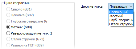

Метчик (G84) — Выберите тип метчика, используя опцию Цикл метчика. Вы можете выбрать опции Плавающий, Жесткий, Глубокое сверление или Отлом стружки. Все циклы используют один и тот же формат программы Метчик, но в XBUILD существуют служебные слова, чтобы различить необходимый тип метчика.
Реверсирующий метчик (G74) — Это цикл левосторонней нарезки резьбы.
Прим.: Если вы не введете G-код для цикла Реверсирующий метчик в диалоге Коды УП в XBUILD, то будут выполняться вычисленные стандартные перемещения.
Отлом стружки (G87) — В этом цикле сверло отводится на короткое расстояние для удаления стружки перед следующим врезанием.
Развертка — Этот цикл влияет на то, как выполняется развёртывание. На выбор даны Развертка ПВП (подача-выдержка-подача) (G89), Развертка ПП (подача-подача) (G85) и Развертка ПОВ (подача-остановка шпинделя-вывод) (G86).
Прим.: Если вы выбрали Развертка ПП, то цикл вносится в XBUILD с использованием формата XBUILD. Развертка ПВП использует формат Расточка (П-В-П), а Развертка ПОВ использует формат Расточка (П-О-В).
Цикл растачивания влияет на то, как выполняется расточка. В меню выберите один из следующих вариантов:
Обратная расточка (G87) — Используйте цикл обратной расточки, чтобы обрабатывать обратные расточные отверстия на одном установе.
