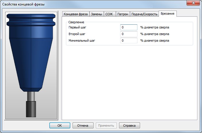

Вкладка Врезания
Можно использовать вкладку Врезания, чтобы заменить глубины врезаний для отдельных инструментов. Глобальные значения глубин врезаний задаются на странице Врезания диалогового окна Атрибуты обработки.
Врезания применяются к операциям Глубокое сверление, Отлом стружки и Метчик. FeatureCAM поддерживает четыре стиля врезаний. Эти стили перечислены в постпроцессоре. Три разных атрибута контролируют врезания и используются по-разному, в зависимости от стиля врезаний. FeatureCAM проверяет тип врезаний в текущем загруженном постпроцессоре для повторения стандартных циклов при симуляции траекторий. Задайте эти атрибуты отдельно для операций Сверления и Нарезки резьбы:
Для каждого атрибута оставьте значение 0%, чтобы использовать глобальные настройки или введите новое значение, чтобы заменить глобальный параметр.
Например, если диаметр инструмента равен 1", а глубина Первого шага для этого инструмента задана как 80% его диаметра, глубина Первого шага операции будет равна 0.8", несмотря на глобальную глубину Первого шага, заданную в диалоге Атрибуты обработки.
