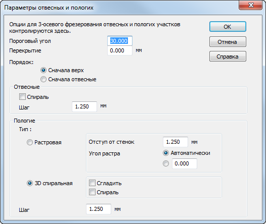

Диалог Параметры отвесных и пологих
Порядок — Определяет порядок, в котором обрабатываются отвесные и пологие участки.
Параметры
Пороговый угол — Введите угол уклона поверхности, измеряемый от горизонтали, который определяет разницу между постоянной Z (отвесной) и пологой обработкой.
Расстояние перекрытия — Введите размер области перекрытия между отвесной и пологой обработкой. Это уменьшает следы на модели, вызванные резким переключением между обработкой отвесных и пологих.
Отвесные
Спираль — выберите этот параметр, чтобы создать спиральный проход между двумя следующими друг за другом замкнутыми контурами. Это минимизирует количество подъемов инструмента и максимизирует время резания, в то же время поддерживая более постоянные режимы нагрузки и отклонения на инструменте.
Пологие
Выберите из:
Параллельно
При необходимости введите Отступ от стенок и Угол растра.
3D спиральная
Сгладить — выберите этот параметр, чтобы сглаживать смещения сегментов траектории над моделью.
Прим.: В большинстве случаев используйте растр на деталях с открытыми кромками и 3D смещениях на дне кармана.
