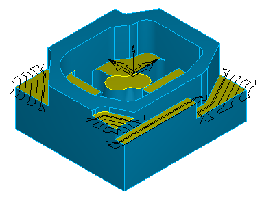

Элементы фрезерования торцев могут быть созданы из плоских граней тела или плоских поверхностей с помощью мастера Распознавание элементов. Это прекрасно работает на твердотельных моделях, потому что избегаются другие грани модели во время создания траекторий. Пример распознавания элемента Торец из твердотельной модели показан ниже. Элементы Торец, созданные из поверхностей, не берут во внимание другие поверхности.
