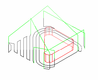

Общий припуск изменяет черновую или чистовую операцию, чтобы использовать постоянное расстояние смещения от профиля элемента. Поэтому вместо того, чтобы резать до границы заготовки, которая может быть уже удалена, и без необходимости задавать кривую заготовки, вы можете сократить избыточное резание, используя опцию Общий припуск.
Этот пример показывает траекторию без установленного атрибута Общий припуск.
Это тот же пример с Общим припуском, установленным на 0.25 дюймов:
Это тот же пример с Общим припуском, установленным на 1.0 дюймов:
