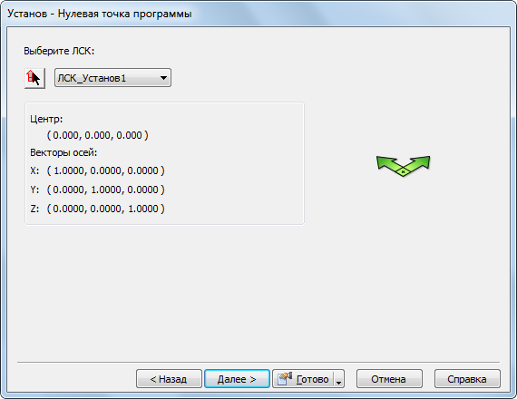

Базировать по существующей ЛСК
Эта страница позволяет вам выровнять нулевую точку программы с существующей локальной координатной системой.
Для завершения этой страницы:
  1. Выберите имя ЛСК из списка или нажмите на кнопку Выбрать ЛСК и выберите её из графического окна.
  2. Нажмите Далее для перехода на страницу Смещение программы или нажмите Готово.
