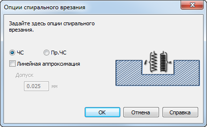

Диалоговое окно «Опции спирального врезания» (уровень элемента)
Можно использовать диалог Опции спирального врезания, чтобы редактировать опции спирального врезания для фрезерного элемента.
Чтобы открыть диалог Опции спирального врезания, выберите Спиральное врезание на вкладке Врезание диалога Свойства фрезерного элемента, затем нажмите Опции спирали.
Выберите направление для спирального врезания: ЧС (по часовой стрелке) или Пр.ЧС (против часовой стрелки).
Линейная аппроксимация — выберите этот параметр, чтобы аппроксимировать дуговые и линейные перемещения.
Допуск линейной аппроксимации — введите допуск для регулирования точности линейной аппроксимации относительно теоретической спирали. Чем меньше значение, тем более точно выполняется аппроксимация.
