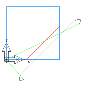

Например, элемент Стенка:
Включено:
Выключено:
