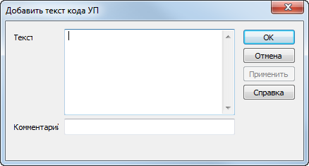

Диалог Добавить текст кода УП
Чтобы открыть диалоговое окно Добавить текст кода УП, нажмите Добавить текст кода УП на вкладке Траектории диалогового окна Свойства фрезерного элемента.

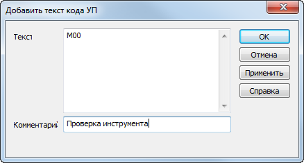

Диалог позволяет вставить одну или несколько строк кода УП перед выбранной точкой и при желании добавить комментарий.
Например, можно задать условный останов М00 в определенной точке, чтобы проверить инструмент.

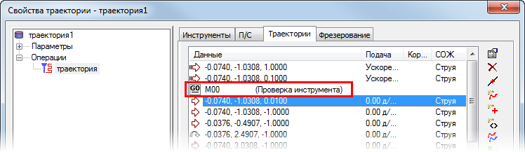

Нажмите на кнопку Применить, затем на кнопку OK, и код УП с комментариями добавится во вкладку Траектории в строку выше выбранной строки, например:
Одна строка коду УП имеет значок , а несколько строк кода имеют значок .

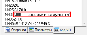

После симуляции можно увидеть код на вкладке Код УП, например:
