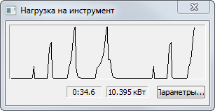

Можно использовать диалог Нагрузка на инструмент, чтобы отображать график приблизительной нагрузки на инструмент во время 3d симуляции. Можно использовать эти оценочные данные для тонкой настройки программы, чтобы повысить производительность.
Прим.: Значения мощности - оценочные. Если вы приближаетесь к пределу мощности станка, вам следует снизить значение подачи или уменьшить ширину или глубину реза.
Чтобы показать нагрузку на инструмент:
  1. Выберите вкладку «Главная» > панель «Симуляция» > «Показать» > «Нагрузка на инструмент».
  2. Запустите 3D симуляцию. Диалог Нагрузка на инструмент показывает график времени симуляции и нагрузки на инструмент. Текущее время симуляции и нагрузка на инструмент отображаются под графиком.

Если вы запустили оптимизацию подачи, диаграмма Нагрузка на инструмент показывает оптимизированные нагрузки черным, а неоптимизированные нагрузки - белым:
