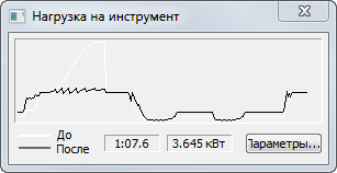

  5. Выберите вкладку «Главная» > панель «Симуляция» > «Показать» > «Нагрузка на инструмент» и снова запустите симуляцию, чтобы отобразить нагрузку на инструмент до и после оптимизации. График Нагрузка на инструмент показывает оптимизированные нагрузки черным, а неоптимизированные - белым:
    На картинке выше всплески нагрузки на инструмент на черной (оптимизированной) кривой были уменьшены.
