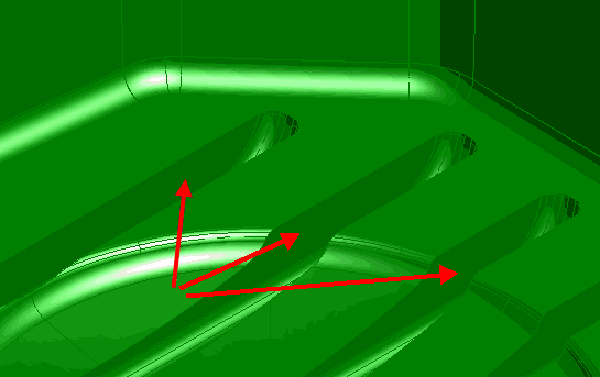

Глубокий проход определяется внутренне как сумма текущего и предыдущего радиусов инструмента плюс перекрытие.

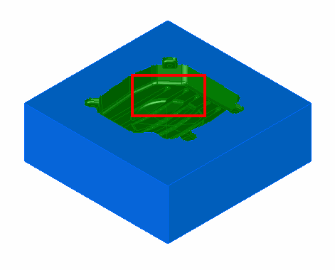

Следующий пример содержит 'ребра', в которых есть глубокие проходы:

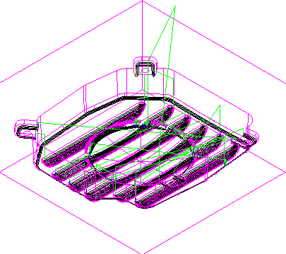

Когда опция Удалить глубокие проходы не выбрана, траектории доработки режут всю глубину ребра, включая глубокие проходы, что может повредить инструмент:

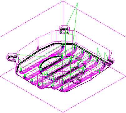

Когда опция Удалить глубокие проходы выбрана, траектории доработки режут только более пологие части ребер:
