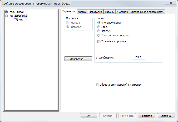

В Опциях выберите:
- Многопроходная — Создается траектория вдоль кромок углов. Эта похоже на Вдоль, но создается меньше отводов в местах с тремя и более областями доработки. Это то же самое, что и создание траектории Обработка угла однопроходного с включенной опцией Доработка.
- Вдоль — Создаются траектории, параллельные кромкам острых углов.
- Поперек — Создаются траектории поперек кромок углов.
- Комбинировать вдоль и поперек — Создаются траектории Поперек на отвесных участках и траектории Вдоль - на пологих.
Удалить глубокие проходы
Угол обнаружения — обнаруживаются только те углы, которые меньше заданного угла.
Доработка — Нажмите на эту кнопку, чтобы открыть диалог Доработка.
Обрезка столкновений с патроном — Обрезает траекторию там, где патрон или хвостовик сталкивается с поверхностью детали или контрольной поверхностью. Когда выбрано, атрибуты Зазор патрона и Зазор хвостовика отображаются на вкладке Фрезерование для операции.
