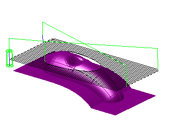

Зигзаг — больше похож на растровую обработку вдоль Х. Обрабатывает каждый Z-слой в растровом стиле с необязательным проходом по профилю по каждому слою.

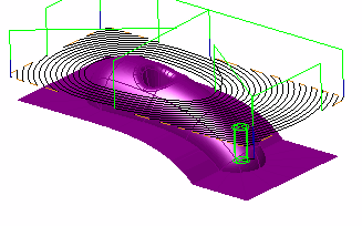

Смещения — каждый слой неоднократно смещается для формирования траектории.
