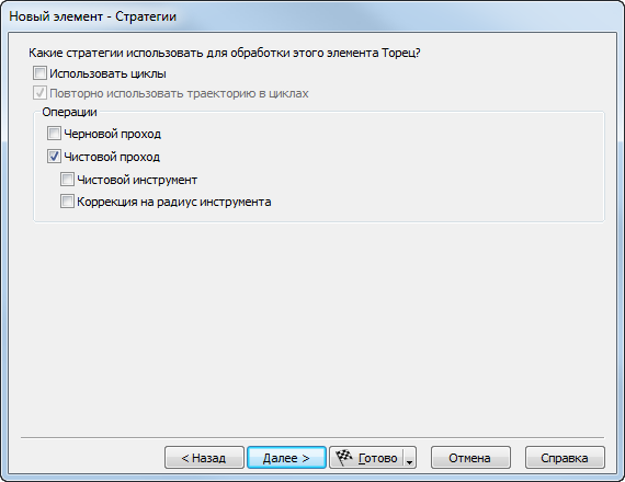

Страница Новый элемент - Стратегии (Торец)
Используйте страницу Новый элемент - Стратегии мастера Новый элемент, чтобы задавать стратегию обработки для элемента.
После того, как вы создали элемент, эти опции можно отредактировать во вкладке Стратегия диалога Свойства элемента.
Ниже осевой линии — включите этот параметр, чтобы инструмент работал на отрицательной стороне X осевой линии шпинделя.
Использовать циклы
Повторно использовать путь в циклах — Относится к опции Использовать циклы. Включите эту опцию, чтобы выводить кривую в файл УП один раз, а затем ссылаться на неё и в черновом, и в чистовом стандартных циклах. Эта опция включена по умолчанию.
Черновой проход — Выберите эту опцию, чтобы добавить черновую операцию в элемент.
Чистовой проход — Выберите эту опцию, чтобы добавить чистовую операцию в элемент. Когда эта опция не выбрана, черновой проход всё еще выполняется так, как если бы имелся чистовой проход. Чистовой припуск остается при черновом проходе, а Чистовой припуск на дно остается при черновом проходе, когда выбрана опция Подчистка дна, даже если кнопка-флажок недоступен.
Чистовой инструмент
Коррекция на радиус инструмента
