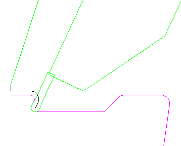

Опцию Непрерывная по В-оси можно использоваться для обработки таких деталей, как эта:

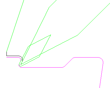

При использовании вертикального инструмента инструмент сталкивается с деталью:

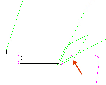

При использовании нейтрального инструмента с фиксированной В-осью инструмент справляется с поднутрением в этой детали:

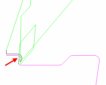

Однако, сталкивается со следующим элементом:

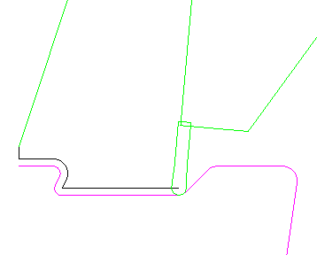

Используя опцию непрерывной обработки по В-оси, инструмент может выполнять резание всей детали без столкновений, потому что он может двигаться по В-оси при резании:
