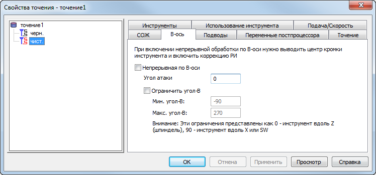

Чтобы использовать непрерывное точение по В-оси, выберите чистовую операцию элемента «Точение» или «Растачивание» в дереве диалогового окна Свойства токарного элемента, затем выберите Непрерывная по В-оси на вкладке В-ось.
Угол атаки — При необходимости введите угол атаки (по умолчанию равен 0).
Ограничить угол-B — при необходимости можно ограничить угол B. Если вы решили ограничить угол-В, введите значения интервала для Мин. угол-B от -90 и Макс. угол-B до 270.
При использовании непрерывной обработки по В-оси обратите внимание на следующее:
- Для использования непрерывной обработки по В-оси необходимо задать для параметра Программируемая точка инструмента значение Центр кромки инструмента на вкладке Разное в атрибутах обработки режима точения.
- Также необходимо включить коррекцию на радиус инструмента, выбрав Коррекция РИ на вкладке Стратегия диалогового окна Свойства элемента.
- Имеет смысл отключить поднутрения, установив значение Нет проверки для параметра Поднутрения на вкладке Точение диалогового окна Свойства элемента.
Прим.: Если отключить поднутрения, проверка зарезов проводиться не будет.
