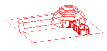

Пример цилиндра
Вы можете смоделировать вентиляционную трубу фена из примера как цилиндр. Выберите конечные и центральные точки с помощью мыши и кнопок Выбрать или введите координаты. Задайте точки на 2 дюйма по Z в заготовке, чтобы создать цилиндр на корректную глубину. Теперь задайте радиус в 1 дюйм. Цилиндр может быть обрезан с помощью поверхности по двум направляющим.
