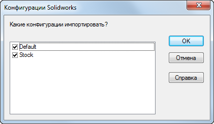

Конфигурации SolidWorks также поддерживаются. Если есть несколько конфигураций, появляется диалог Конфигурации Solidworks. Выберите, какую конфигурацию надо импортировать и нажмите ОК.
