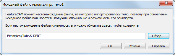

FeatureCAM помнит расположение файла, из которого импортируется файл SolidWorks. Если исходный .sldprt файл с телом переименован или перемещен, здесь можно задать новое имя и/или расположение, чтобы сохранить ассоциативность.
Если ассоциативность сохранена, при обновлении исходного файла FeatureCAM показывает предупреждение и спрашивает, нужно ли также обновлять файл FM.
