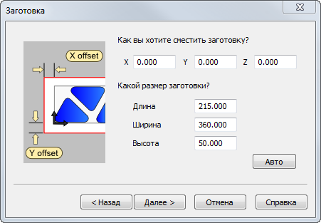

Диалоговое окно «Заготовка» (многоместные приспособления)
Можно использовать диалог Заготовка, чтобы задать размер и положение заготовки:
  1. Введите координаты начала координат заготовки в полях X, Y и Z.
    Размер блока по умолчанию вычисляется как минимальный размер блока, который содержит все детали проекта с интервалами, заданными в диалоге Конфигурация.
  2. Если нужно использовать заготовку особого размера, введите размеры в полях Длина, Ширина и Высота.
  3. Нажмите Авто, чтобы вычислить минимальный размер блока, который будет содержать все детали.
  4. Нажмите Далее, чтобы открыть диалог Просмотр. Предварительное изображение расположения отображается зеленым в графическом окне.
