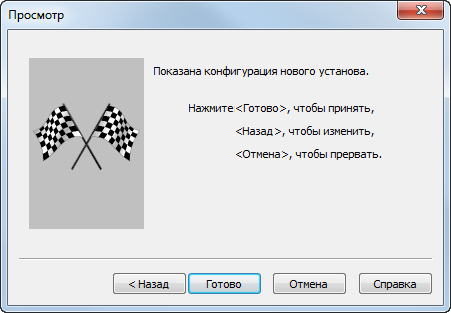

Открывается страница Просмотр и установы предварительно отображаются зеленым в графическом окне.
Если вы хотите сменить настройки, жмите Назад, пока не дойдете до страницы, которую нужно изменить.
Нажмите Отмена, чтобы закрыть мастер и отменить любые изменения.
Нажмите Готово, чтобы принять изменения и закрыть диалог Просмотр.
