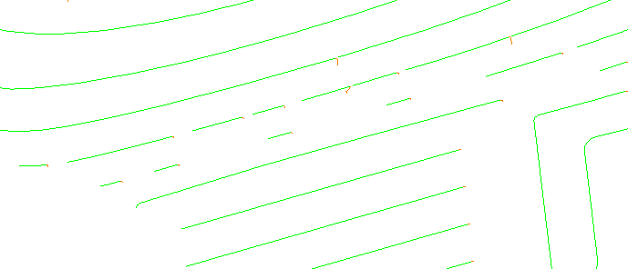

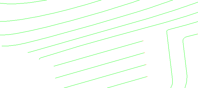

Минимальная длина зазора — Введите длину, которая контролирует фрагментацию, удаляя зазоры, которые короче этого расстояния, с сегментом траектории. Большое значение сокращает фрагментацию, но увеличивает длину траектории, которая не режет материал. Маленькое значение дает более короткие траектории, но увеличивает количество подъёмов.
