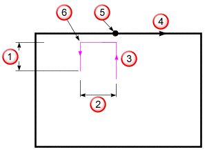

Отрезка
Операция отрезки доступна для 2-осевых и 4-осевых элементов.
Эта опция обычно используется после того, как контур был обработан операцией с отводом.
Отрезка отрезает часть контура, оставленного опцией отвода. Обработка выполняется в обратном кривой обработки направлении, от конечной точки контура до положения останова. Проволока останавливается перед отводом от детали. Положение останова показано как небольшой квадратик.
Длина отвода
Оставить
Траектория проволоки
Контур
Начальное/конечное положение контура нормали
Вставленное конечное положение
