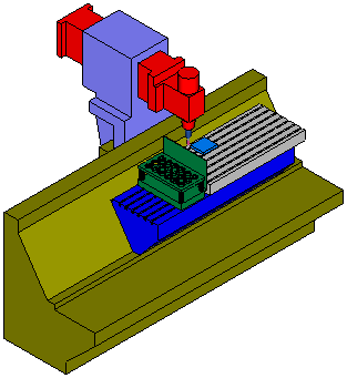

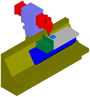

Показать кромки — Выберите эту опцию, чтобы выделить кромки станка во время симуляции станка.
Этот пример показывает режим работы по умолчанию с невыбранной опцией Показать кромки:
Это тот же пример, но опция Показать кромки выбрана:
